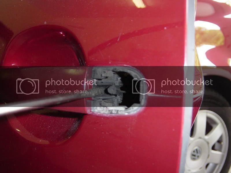

Hei! Sliter med at jeg ikke får åpnet to av dørene fra utsiden på en Golf 4, 1998 modell.
Fant denne guiden her:
http://www.passatworld.com/forums/61-b5-information-base/310280-diy-rear-door-disassembly-lock-mechanism-repair-intermittent-lock.html
Kan det være at jeg bare kan stramme wiren ved å ta ut låsesylinderen som vist i guiden? Eller har wiren mest sannsynlig hoppet av låsekassa?
Du skal kunne se hodet på wiren når du åpner håndtaket. Da ser du om den har hoppa helt av.
Mest sansynlig har den bare sklidd ut noen hakk. Du kan pille den ut med et flatjern slik som på bildet her å så trykke den inn igjen helt stram så sant festet fremdeles er helt.
