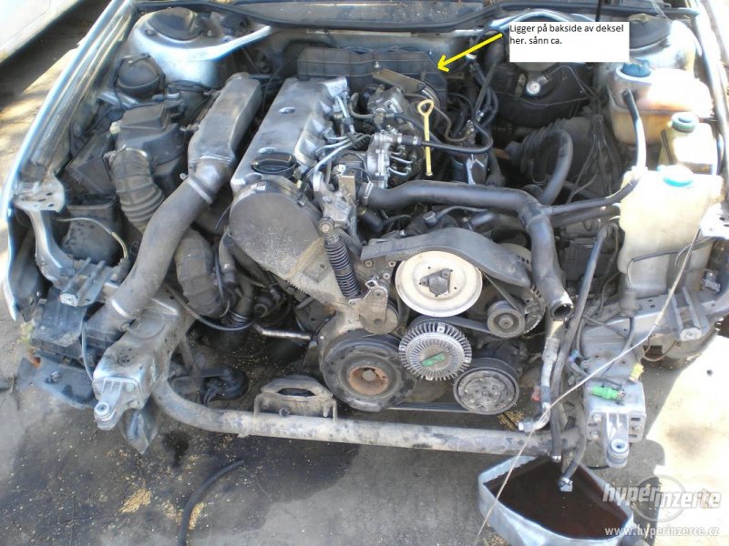

#1 Skrevet September 26, 2013 Hei, igår så fikk jeg alarm på kjølevæske i bilen, så det rant en god stripe med væske etter bilen, fikk stoppet til siden og lokalisert et T-stykke på baksiden av blokken hvor kjølevannslange går inn og det står en termostat på toppen så går det en slange inn fra andre siden. Den ene siden på t stykket var knekt halvveis inn på røret, men jeg klarte og få jokket på radiator slangen med slangeklemme. fylte på vann slik at jeg kom meg hjem Men jeg trenger en ny slik t kobling, noen som vet hva denne heter og evt pris hos møller? Var ikke så enkelt og forklare over tlf til de på delelager. 0 Del dette innlegget Lenke til innlegg Del på andre sider Flere delingsalternativer...

#4 Skrevet Oktober 30, 2013 Rimelig sikker på hvilke T-stykke du mener. Mener å huske den kosta rundt 150-250kr hos møller da jeg kjøpte den i sommer når det samme skjedde meg. Det skal stå delenr på baksiden av T-stykken, men er hjemme kl15.00 så kan slenge ut delenr da=) Ja, jeg har byttet t stykket, men jeg tror jeg har skadet den sensoren som står i t stykket da jeg får kjølevæske alarm ved oppstart og sporadisk hele tiden. kjølevæske nivå er ok og viften går... så er hva den sensoren heter jeg må finne ut 0 Del dette innlegget Lenke til innlegg Del på andre sider Flere delingsalternativer...

#8 Skrevet Oktober 30, 2013 hmm, det er merkelig, for når t stykket knakk og begynte og lekke så antok jeg at det er den sensoren som stod her som først gav signalet? Den fikk litt juling under bytte av t stykket siden den satt godt fast så tror det må være den som failer.... 0 Del dette innlegget Lenke til innlegg Del på andre sider Flere delingsalternativer...
#9 Skrevet Oktober 30, 2013 Om jeg ser rett, så er den temperatursensoren en til "alt" av de eldre audiene. Temperatursensor: 025 906 041 A T-stykke (Bare for å gi ut det og) : 4A0 819 497 Få møller til å dobbelsjekke at det stemmer. Skulle gjerne ha lastet opp bildet av ETKA, men litt problemer med telefon/internet om dagen =) 0 Del dette innlegget Lenke til innlegg Del på andre sider Flere delingsalternativer...
