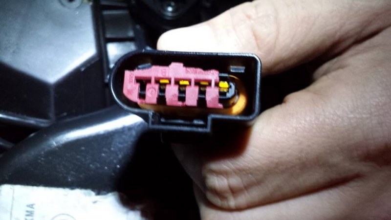

#8 Skrevet September 29, 2013 Når jeg byttet LMM skal det sies at når jeg tok av kontakten så falt det ut noen veldig smp biter av det som er inni kontakten men dette utgjorde ingenting når jeg skulle sette den på plass igjen da den klikket fint på plass. Leser fra tidligere forum at noe skriver det kan være ledningsnettet til dysene? Jeg fikk feil på LMM(mekanisk feil) og dyse nr 2 når jeg feilsøkte for en 14 dgr tid siden.Kan dette ha noe å si? Feilen kom forøvrig aldri tilbake etter den var slettet. Hvis den soter så tyder det på at den får forholdsvis mye diesel i forhold til luft = neppe dieselfilter. Tipper nok heller at det har noe å gjøre med noe som styrer blandingsforholdet. Temp.følere,luftmassemåler og ladetrykksmåler er noen av tingene som jeg ville ha sett mot, men for å få enkelt svar på dette så må den nok kobles til vag-com eller feilkodeleser. Du sier at luftmassemåler er helt ny, er du sikker på at tilkbling/plugg på den er helt ok. ESP-lampa sammen med at motor ikke funker pleier å være luftmassemåler. 0 Del dette innlegget Lenke til innlegg Del på andre sider Flere delingsalternativer...

#15 Skrevet Oktober 25, 2013 Kan det være Turbo Charger Boost sensor? Koblet fra den idag og da lyste ESP lampen men det vibrerte ikke? Men jeg mistet masse motorkraft.Koblet den til igjen så var kraften tilbake.Kan kanskje være tilfeldig? Hvordan skal bilen oppføre seg når man tar av kontakten til LMM da? 0 Del dette innlegget Lenke til innlegg Del på andre sider Flere delingsalternativer...
