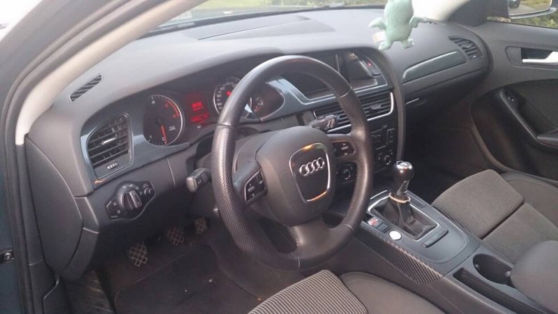

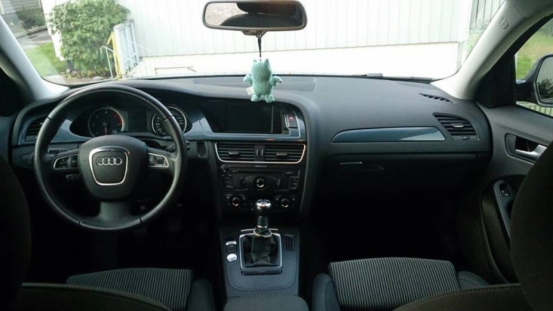

Jeg demonterte lister på alle fire dører og dashbord og lakkerte disse i bilens farge på min A4 B8.
En advarsel dog, det er veeeldig vanskelig å få av listene på dørene og over passasjer airbag uten å knekke festeklips, mulig det finnes noen spesial verktøy eller lignende.
Jeg kommer nok til å kjøpe alle listene nye og få de lakkert for så å montere de.
Rundt girstanga folierte jeg mens den satt der da det er mye jobb å demontere denne, må mest sannsynlig ha ut forsetene og demontere mye for å komme til de siste skruene.
Tok et par bilder etter jeg var ferdig:
