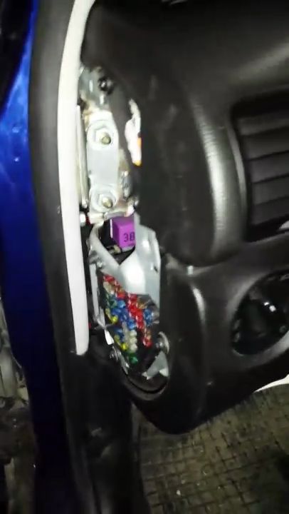

Sko starta bilen for å kjøra til jobb igår og då var batteriet flatt sjølv om eg hadde kjørt langt på søndagen.
så eg satt batteriet på lading i håp om å få start på bilen og komma meg på jobb å feilsøka litt i eine pausen. men då eg vrei om nøkkelen for å gløda idag so var det fullt liv i dashbordet :confused:
dette er ein passat 3bg 1,9tdi -01.
Film:
Heldigvis var det berre batteriet som hadde gått av med pensjon. Det var lydane som fekk det til å høyre litt dyrare ut enn ka da eigentli va.
Så visst du sko starta dagen me da som høyrest ut som ein dverg har gått laus inne i dashbordet me ei skralla...sjekk batteriet.
