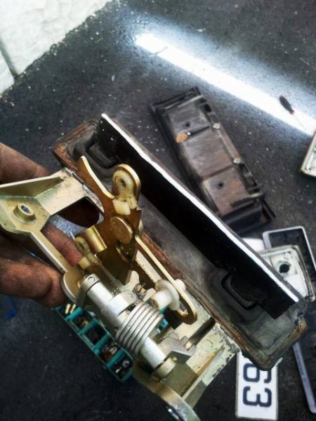

Spm er passer Audi 90 sedan baklykter på en s2 stv karroseri?
Ja, det gjør de. Har sett noen som bruker 90 bakplaten på 80 avant for S4-look.
Ahh, ja jeg tenker på bakplate Og ytterlyktene da eg har funnet et sett med orginal sot
Ja, baklyktene + refleksplate går over.
Men du må modifisere håndtaket litt + justere inn den originale slakken i åpnemekanismen i bakluka.
Gjorde dette på min, ble knallbra.
Tøft da blir det handel!:-D jeg har bakplate nå men den er så sprukket og stygg.. Og åpningsmekanismen er modda trenger jeg da og ordne noe på den nye bakplata?
Selve 90 refleksplata trenger du ikke å røre, annet enn tetningsmasse ;)
Kun åpningsmekansimen + fjerne plasten på håndtaket.
