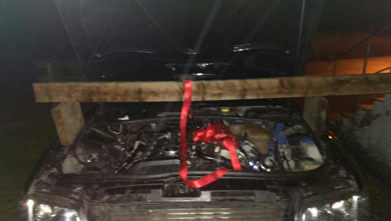

Har nettopp plukket ned en 1.8t bunnpanne.
Du må finne en måte å henge opp motoren på. (Jeg brukte 2stk 2"8" på 20cm som jeg satte på innerkant av skjermene, og en 2"4" på tvers over. Og strammet opo med stropp på bakerste øre på motoren.)
Og så må du ned med travers i fremkant samt det fremste motorfestet.
Da er det sånn høvelig fritt frem ;)
