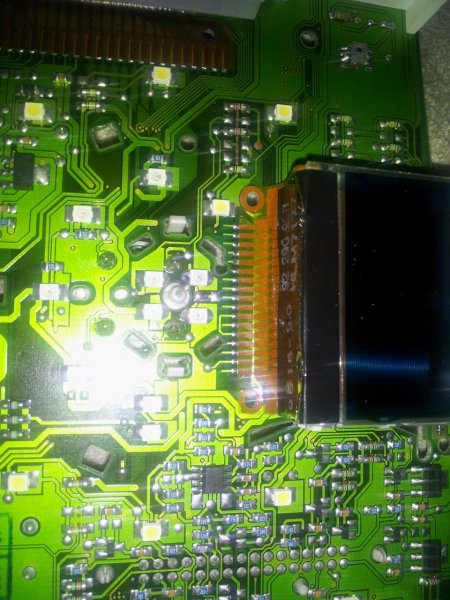

Her er det ene displayet iallefall..
Samme problemet jeg. At du ikke trenger loddebolt tviler jeg på.2011-06-23 07.17.20.jpg
Få høre hva du kommer frem til!

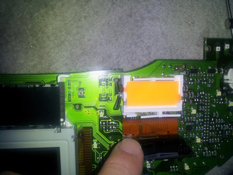

Har funnet ut at loddebolt trengs. A4, A3 og A6 trengte vist ikke, kanskje sikkert ikke på nyere A8 heller.
Det er en som skal undersøke om han får tak i disse displayene, og kostnad på dem. Flagg gjerne til meg om det er fler som er interressert, så kan jeg høre om et evt gruppekjøp eller om det er mulig å få tak i fler.
Lodde disse skulle ikke by på noen problemer for min del, da jeg er godt kjent med en loddebolt :)
