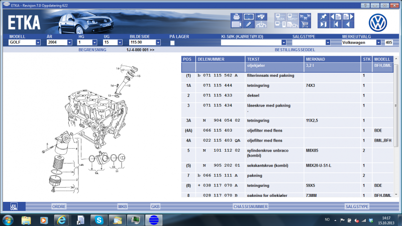

#4 Skrevet Oktober 15, 2013 Dette filteret er i alle fall til R32 motoren og det er et innsatsfilter fra Fram. http://www.framcatalog.com/PartDetailWindow.aspx?b=F&pn=CH9461 Det er også en "Cross Reference" liste i bunnen med nummer til mange andre merker. 0 Del dette innlegget Lenke til innlegg Del på andre sider Flere delingsalternativer...
#5 Skrevet Oktober 15, 2013 Org. delenummer. 0 Del dette innlegget Lenke til innlegg Del på andre sider Flere delingsalternativer...
