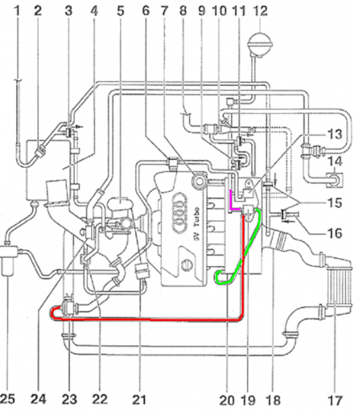

#24 Skrevet Desember 16, 2013 Ser du har en 99 model. Men det kan alikevell være at du har denne N249 ventilen som Stian nevner her. Som du kan selv lese under her begynte Audi å montere disse på 2000 modeller og oppover for 1.8 turbo. N249 Delete Application Notes: Only 2000+ has the N249 valve. A little discussion: On 2000+ 1.8T's,the diverter valve is not directly connected to the intake manifold like it was on the earlier 1.8T's. It is connected through a solenoid called the N249, which is able to connect it to the manifold (in it's passive state), or connect it to a constant vacuum source (in it's active state). Thus, the ECU is able to open the DV in situations where it would otherwise be closed. It is somewhat controversial to modify this system as solenoid control of the DV does have its advantages. It is able to help with pre-spooling the turbo (opening the DV at part throttle when boost request is low), and opening the DV sooner upon throttle lift. Many owners who have "deleted" the n249 have noted more "crisp" boost and more predictable DV response. In any case, the 97-99 cars did just fine without it, so we can delete it too. Here is the factory vacuum system: 0 Del dette innlegget Lenke til innlegg Del på andre sider Flere delingsalternativer...
#25 Skrevet Desember 16, 2013 Jeg er ganske sikker på at jeg ikke har en slik n249 ventil, for bilen min er egentlig en 98 mod, prefacelift med AJL motor, som ble først bygget i 1997, og jeg har skiftet ut alle vakumslanger på motoren og byttet resirk. ventilen til en Forge 007, og jeg har aldri støtt på denne her, dessverre! Har fått noe tips på at det kan kanskje være wastegateklokken min som tuller, men er ikke helt sikker enda før jeg får den nye og får byttet ut! Men jeg tenkte jeg skulle prøve å trykkteste systemet, for å se om det er en lekasje en plass, er det noen som har gjort det før? 0 Del dette innlegget Lenke til innlegg Del på andre sider Flere delingsalternativer...
