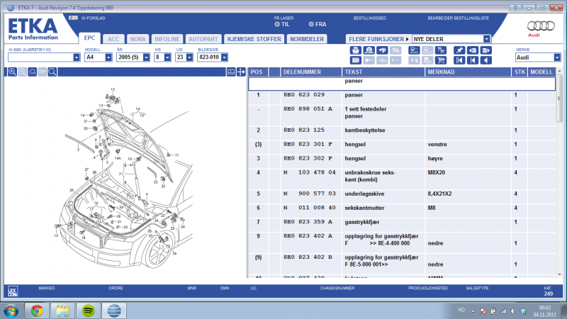

1. Få noen til å holde panseret nede mens du drar i spaken (ved punkt 22) igjen, hardt.
2. Hvis det ikke fungerer, så må du trekke selve kabelen ved punkt 22, med tang. Dra hardt i kabelen. Det fungerer ofte.
3. Hvis tang trikset fungerte ikke, er du ikke fucked. Men det er mer arbeid. Begynn med å fjerne platen under motoren.
4. Med platen av og med en lommelykt for å se og en stiv "stang", for eksempel kosteskaft, lang tynn skruvjern, finn spaken 26 og skyv den mot midten av bilen. Deretter finne spaken 27 og skyv den inn mot midten av bilen.
Her har du enda et bilde fra ETKA.
