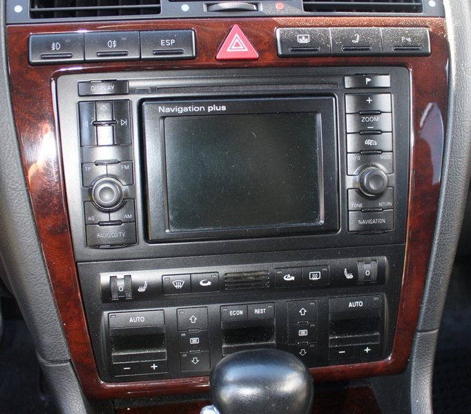

#1 Skrevet Oktober 30, 2013 (endret) Hvordan demonterer jeg ramma rundt RNS-D enheten på A8 D2 2000? Nå er det på tide å pensjonere RNS-D når skjermen på den falt ut idag 0 Del dette innlegget Lenke til innlegg Del på andre sider Flere delingsalternativer...
#2 Skrevet Oktober 30, 2013 Nevermind, jeg fant denne guiden på Audipages. http://www.audipages.com/Tech_Articles/Body/Facelift_S8_A8_wood_trim_removal.pdf 0 Del dette innlegget Lenke til innlegg Del på andre sider Flere delingsalternativer...
#3 Skrevet Oktober 22, 2014 Hei. Nesten ett år forsinket, men kanskje hjelp til andre. Jeg har byttet til nyere RNS-E fra en A6 på min A8 D2 FL 1999. Løsne panelet gjøres enkelt ved å ta tak i undersiden og dra rett ut. Det er ingen skruer, bare klips. 0 Del dette innlegget Lenke til innlegg Del på andre sider Flere delingsalternativer...
