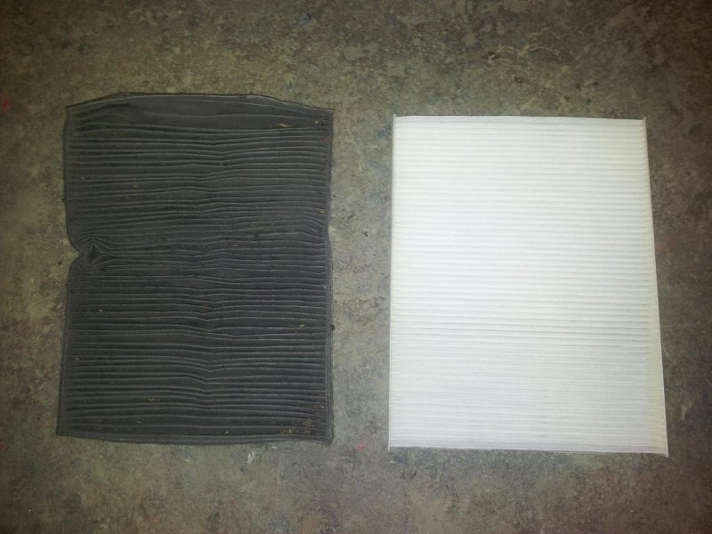

Hur gjør mann? noen som vet hvordan? Klarer ikke helt å finne ut av hvor det sitter. Jepp flaut å ikke finne det: bh :
Skru av det sorte dekselet over fotbrønnen på passasjersiden. Festet med 3-4 torx skruer.
Under der ser du et rektangulært "lokk". Husker jeg ikke helt feil er det festet med 2 torx skruer. Vipp av lokket og Voila!
Er ikke torx på lokket til filteret, det er 5,5mm pipe som må til der..
