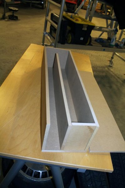

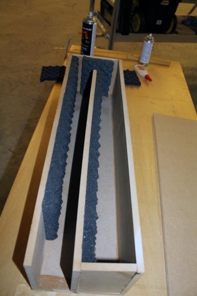

Fikk litt ånden over meg nå og tenkte å bygge en slik kasse i kveld :) Bare for å teste.

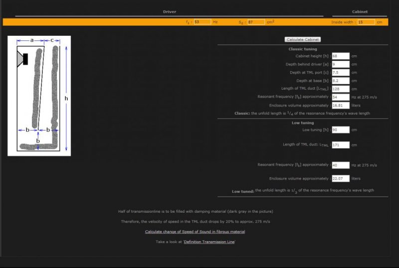

Her er utregningene på transmisjonslinjekasse til dette elementet:

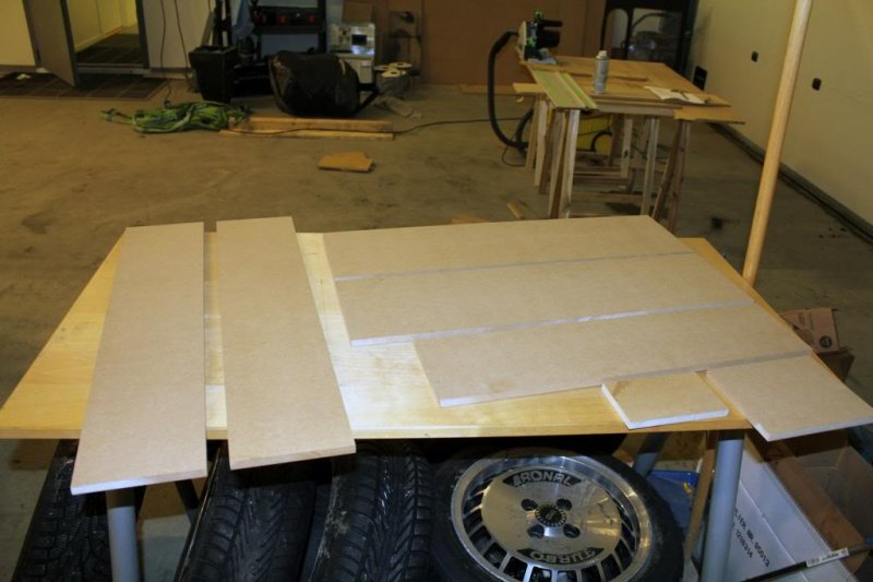

Har utregnet kappliste til 12mm MDF, kan regne det om til ønsket tykkelse også :)

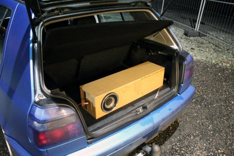

Det funket over all forventning! :) Det er faktisk mer fylde og trykk i denne kassen med ett element, enn den lukkede kassen med 4 element jeg hadde før (!) Kassen er ca like stor utvendig (20 liter ca), men med kun ett element da (eller 1/4 av kostnaden for å si det på en annen måte).
