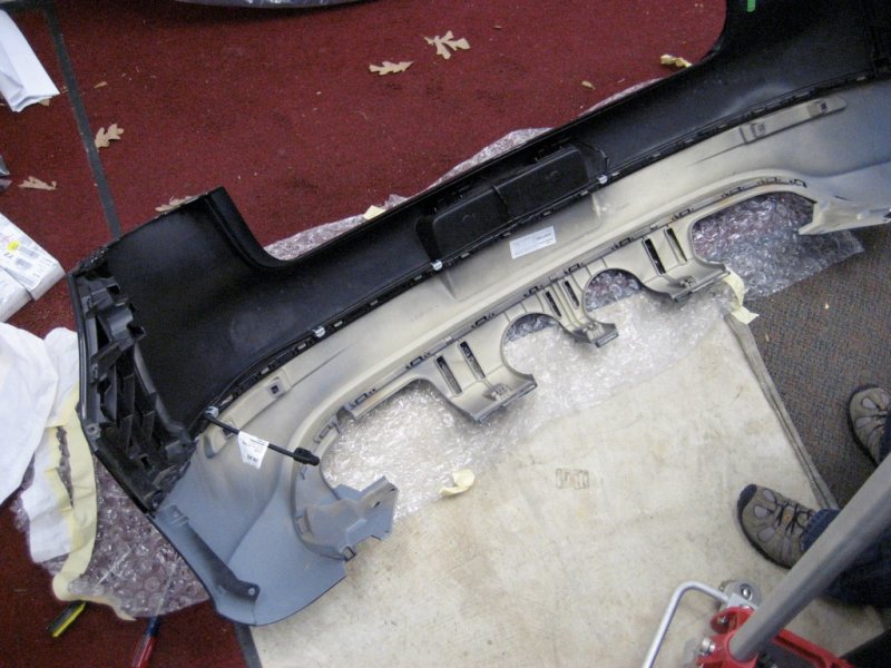

Hvis du finner noe mykt metall feks sveisetråd eller noe som du kan fiske ut kabelen med så kan du være heldig å få den ut igjen.
Her ser du hvordan kabele er festet på innsiden:
Hvis ikke er det en veldig enkel jobb å demontere bakfangeren.
Guide: http://forums.vwvortex.com/showthread.php?3754634
