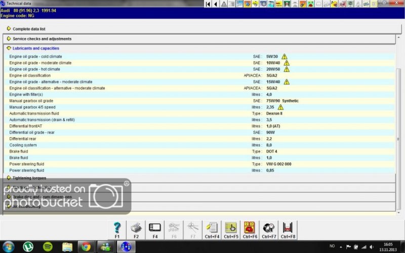

Fersk stolt eier av en Audi 80 b4 avant(uheldigvis feilhjulstrekk). Siden bilen er bruktimporter har jeg kun teknisk informasjon på bilen slik som motorsykkel å antall dører på bilen. Akkurat det er ikkje så relevante. Tenker mer på hvor mye olje som skal etterfylle ved oljeskift å hvilke lyspærer som skal hvor å hvordan.

Hva motorolje mengde og andre kapasiteter, se dette bildet jeg har lastet opp, du må også huske på selvom det står 4.0L motorolje med filter, så fyller du ikke fullt så mye på et oljeskift, fyll heller litt og litt og følg med på peilepinnen :)

Helt konge greier! Takk for god hjelp!
