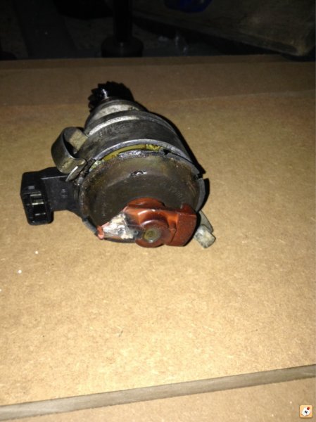

Trenger ny fordeler da min ser sånn ut:
Om noen har, så skrik ut!!!!!

Tror jeg har en med ståldrev! Dessverre uten lokk :(
Og du må evt flytte over den svarte plastkontakta :)
Er det ikke bare å bytte rotor og fordeler lokk da ?
Bytta rotor på den jeg har igår, ingen gnist... men var noen som sa jeg måtte ha den som er 10mm i bredde på "ledern " i rotorn? tror den jeg fikk tak i å satt på var 13-14 mm... har det noe å si? Noen som har bare fordeler lokk da?
Gnist får man jo uansett . Men tok du en tennplugg i ene tennkabeln å såg om det var gnist da ?
Fikk gnist.. Satt motor i grunnstilling.., å den starta :) men kort glede da, 1 min etter start hørte vi en knekke lyd og motor stoppet.. Fant ut at det va triggerpinnen på svinghjulet som knakk. Men når e skrudde ut startern å skulle bare bore i ny pinne, så jeg pinnen dette ned og kile svinghjulet... Tar ned girkassa for å bytte svinghul de neste dagene :)
