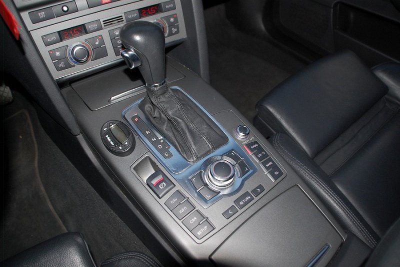

#58 Skrevet Desember 1, 2013 Er det sånn å forstå at om man kan starte webastoen fra MMI'en så er den originalt montert fra fabrikk, mens om den er ettermontert så får man ikke styrt den via MMI, men kanskje heller har et panel som dette..? 0 Del dette innlegget Lenke til innlegg Del på andre sider Flere delingsalternativer...
#59 Skrevet Desember 1, 2013 Helt korrekt 0 Del dette innlegget Lenke til innlegg Del på andre sider Flere delingsalternativer...
#60 Skrevet Desember 1, 2013 Takk, da vet jeg at jeg har originalt montert webasto vertfall, siden jeg får gått inn på den via MMI for å sette tidspunkt. Da vet jeg også at det er riktig delenummer jeg har søkt frem. 0 Del dette innlegget Lenke til innlegg Del på andre sider Flere delingsalternativer...
