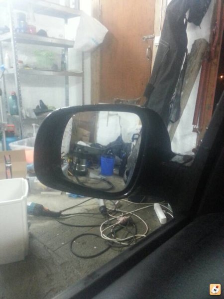

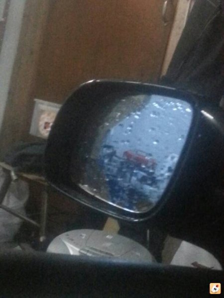

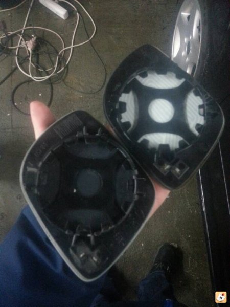

#17 Skrevet November 27, 2013 Her er mitt engelske venstre speil Sammenligner lupo og golf speil. Lupu er det kvite Og ferdig montert lupo speil i golf stubby speil hus Gikk smertefritt 0 Del dette innlegget Lenke til innlegg Del på andre sider Flere delingsalternativer...
