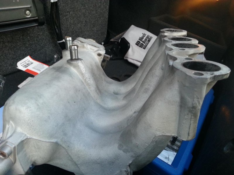

#2 Skrevet November 19, 2013 Glassblåst! Har glassblåst litt på jobben og synst det tar litt lengre tid en ved sandblåsing. Det som hvertfall er litt greit med glassblåsing er at det ikke utvikler så mye varme på metallet i motsetning til sandblåsing og føler delen blir litt mer smooth. Vil vell si at det passer meget bra på aluminiumsdeler. Mer en det vet jeg ikke. correct me if i'm wrong... 0 Del dette innlegget Lenke til innlegg Del på andre sider Flere delingsalternativer...

#6 Skrevet November 20, 2013 Har tidligere sandblåst(industriblåser) noen Compomotive felger,og synes overflata ble altfor grov.Skal vel sies de arbeider med litt høyere trykk en mindre apparat.Sikkert bra nok om man skal pulverlakkere,men ville tatt meg tid til å glassblåse om man har fått vekk all lakken med malingsfjerner. Jeg bruker glass til blåsing av motordeler(Kornstørrelse Nr.10 Produsent Trond.T Wikant). Ville ikke brukt soda da det er enda mere finkorna og tar da enda lenger tid. Du kan evt bruke type rød sand,og så gå over med glass for ei finere overflate til slutt. 0 Del dette innlegget Lenke til innlegg Del på andre sider Flere delingsalternativer...
