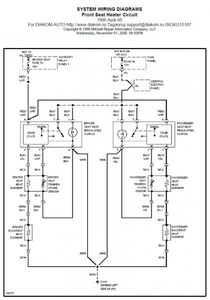

Hvor finner jeg releet for setevarme i min A6/S6 C4
Står ikke i håndboka og har nå søkt på engelsk, tysk og norsk. Nothing... : bh :

Er det noe rele i det hele tatt? Trodde det var trinnvis regulering rett over bryteren.

Det er vel trinnløs regulering i bryterrekka som er eneste på disse?

Har sett igjennom alle releene som står listet opp i etka, uten å finne noen som går til setevarme, samt at dette diagrammet understøtter at det er regulert direkte via bryterene.

Får ikke det til å stemme med det jeg ser på linken din. Imidlertid A5 i auxilary relay box1 som sitter i vannkassen på førersida, det er sikring til varme i seter. Ellers finner jeg ikke rele for denne nei...

Jeg lurte på det fordi i både S6en (320.000km) og A6en (410000km) funker ikke setevarmer. Sikringene er okay og jeg hørte ikke releklikk når jeg skruer på, men det er lett å forklare når bryterne gjør hele jobben alene :).
Så da er det varmemattene tipper jeg ;)
Det er nok varmeelementene i setene som er ødelagt. Det som er typisk er at noen skal hente noe i hanskerommet, og setter kneet i setet når de lener seg over. Da blir det for mye strekk på ett punkt, og trådene ryker av.

På min virket heller ingen av varmeelementene foran. Begge! kontaktene under setene var halvveis trukket ut og ikke helt i lenger. Det var ganske så korte ledninger på disse, og antakelig har de blitt trukket ut etter å ha skjøvet setene frem og tilbake.
Verdt å sjekke.
