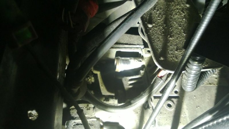

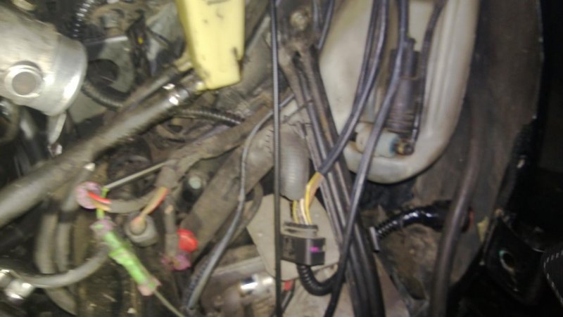

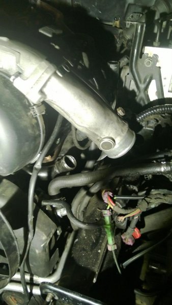

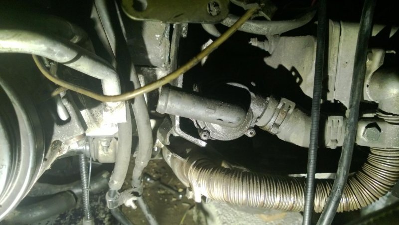

Har en Audi a6 99" 2.5 tdi AFB som jeg driver og setter i stand.
Lurer på hvor disse slangene på webastoen skal gå?? har prøvd å søkt litt rund men ikke funnet ut noe
Noen som har et bilde eller skisse over hvordan dette skal være???
Siste slangen som ser kappet ut er mest sannsynlig til luftinntaket.
Takker :) tror jeg har funnet ut av det. på tegningen i midten her på punkt 5 og 5, går det to slanger til webastoen, men på den nye motoren min så er det kun en slange bit mellom rørene. sikkert ikke vært montert webasto før på den. Håper bare slangene blir lang nok:)
