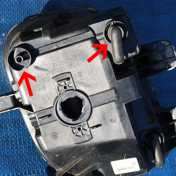

Sliter med kondens i tåkelykt (VW Golf GTI MK6)
Bak på lampa så er det to "luftehull" ser det ut som.
Skal disse være tette?
Skal disse være helt åpne?
eller skal disse være med slik hette som vist til høyre (L-hette)
Har også hørt om at det går an å borre et lite hull i bunn av lykta, kan det stemme?
Nåre det er hette på alle sammen, skal det ikke være kondensproblemer. Disse skal for øvrig peke "nedover" mot bakken.
Et hull kan borres ja, men det kan gi blandede resultater. I teorien skal det fungere :-)
Å borre et hull hjelper til at vannet renner ut, men man har jo risikoen med at vann kan komme inn den veien også. Spesielt på en tåkelykt som sitter langt nede, og er utsatt for sprut fra forhjulet.
Så da f.eks å bore et hull med en slange f.eks?
