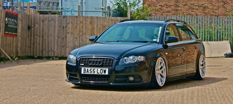

Noen som vet om 19x10" ET35 går på audi a4 b7 med quattro? :evil:
Vet at flere kjører med 19x9,5" ET35 : rolleyes
Peeeeent!: rock : Ingen tegn til subbing?: rolleyes
Det vet jeg desverre ikke, tror det er en amerikansk bil, den er på luft iallefall så det der er nok ikke kjørehøyde. Men med riktige dekk, senk og camber så går det nok.
Det er en Britisk bil! ;)
10X19" ET35 er den og på luft! ;)
Edit: er vel en her på forumet med en blå B6 som kjørte 10X19" static. Men han måtte valse en del for å få det til å gå :)
Foran som blir problemet! Har sett 10,5X19" bak på B7 uten for mye modding :)
(B6 og B7 er lik i hjulbuer, sånn vist noen lurte;))
