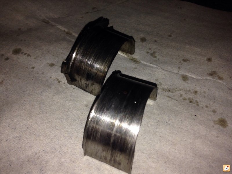

Hei
Jeg har fått skikkelig rådebank, da det nesten ikke var igjen noe av rådelageret. Så jeg er litt i tvil om jeg kanskje har banket skjeiv veiva og kanskje blokka. dette har jeg blitt fortalt isåfall.
så jeg vil sjekke om det er noen der ute som har en komplett blokk som er startklar med alt det andre som jeg har! :)
-Martin

Nå du har hatt rådebank er det mulighet for at den store enden i råden er banket oval, så bytte av blokk er nok det beste for deg ja!

Rådelageret:
