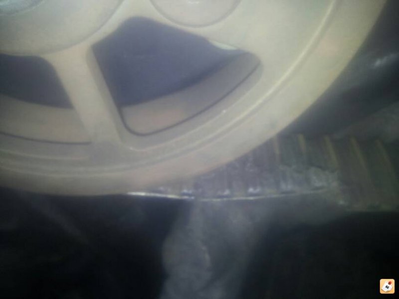

#40 Skrevet Desember 11, 2013 Har du fått sjekket at dette ikke er klima rein eller vifte reim? Syns det er merkelig at bilen skal gå i hele tatt om en strammer har tatt kvelden. Klima og viftereim blir kunn byttet om di er tydelig slitt, var en kamerat som røyk klimareima ca 1 år etter reg reim bytte hos møller, ikke unormalt 0 Del dette innlegget Lenke til innlegg Del på andre sider Flere delingsalternativer...
#41 Skrevet Desember 11, 2013 Jepp, disse reimene byttet jeg for ca 3 uker siden, så er nok ikke disse. Har kjent på reg.reima og den er veldig slakk, så er 99% sikker på at denne er problemet. 0 Del dette innlegget Lenke til innlegg Del på andre sider Flere delingsalternativer...
#42 Skrevet Desember 11, 2013 At de nettopp er byttet er jo enda større grund til å lure. Kan være feil montering eller feilproduksjon 0 Del dette innlegget Lenke til innlegg Del på andre sider Flere delingsalternativer...
#43 Skrevet Desember 11, 2013 Hvor mye kan du vri registerreimen på det lengste strekket den har? 0 Del dette innlegget Lenke til innlegg Del på andre sider Flere delingsalternativer...
#44 Skrevet Desember 11, 2013 Virker som dere utelukker at det kan vær reg.reim som har revnet her? De to andre reimene ble byttet for få uker siden, her er det ikke noe hokus pokus ved montering. Jeg har kjent på regreima ved venstre topp forfra og denne er veldig slakk, den skal være helt stram. Hva mer må jeg ha konstatert for at dere skal være med på at registeret er problemet? 0 Del dette innlegget Lenke til innlegg Del på andre sider Flere delingsalternativer...
#45 Skrevet Desember 11, 2013 Virker som dere utelukker at det kan vær reg.reim som har revnet her? De to andre reimene ble byttet for få uker siden, her er det ikke noe hokus pokus ved montering. Jeg har kjent på regreima ved venstre topp forfra og denne er veldig slakk, den skal være helt stram. Hva mer må jeg ha konstatert for at dere skal være med på at registeret er problemet? Og hva mener du med helt stram? Så stram at du ikke kan vri den 1 grad en gang? 0 Del dette innlegget Lenke til innlegg Del på andre sider Flere delingsalternativer...
#46 Skrevet Desember 11, 2013 Og hva mener du med helt stram? Så stram at du ikke kan vri den 1 grad en gang? Jeg har bare tatt av det ene dekselet over reg reima da jeg ikke har fått bilen hjem enda, så blir jo vanskelig å beskrive, men reima var mye slakkere det ene stedet jeg fikk kjent enn hva den var da jeg byttet de to andre reimene. 0 Del dette innlegget Lenke til innlegg Del på andre sider Flere delingsalternativer...
#47 Skrevet Desember 11, 2013 Jeg støtter deg i at du har kjøpt en vare som du ikke har fått. Selger har annonsert at bilen har hatt regreimbytte hos Møller, og i denne opplysningen ligger det verdi i form av rett til reklamasjon om reparasjonen skulle vise seg mangelfull. Selv om bilen er forbi 5 års reklamasjonsrett, så har Høyesterett uttalt at det ligger 5 års reklamasjonsrett på reparasjoner som er ment å vare vesentlig lenger enn 5 år selv om reklamasjonsretten på hovedvaren (bilen) er utgått. Fakta er at selger har løyet og/eller holdt tilbake informasjon som har relevans for bilen, og det blir slått hardt ned på i alle saker som blir omhandlet av offentlige instanser. At det er en privatperson som selger bilen er ikke formildende, og vedkommende har samme ansvar som et firma. Tiden med "sagflis i diffhus" er forbi! Opplys alltid det du vet om bilen, og i ditt tilfelle så ville det for selger ikke ha spilt noen rolle om han hadde innrømmet faktiske forhold. Det var ca 70' du gav? Du hadde allikevel kjøpt bilen om selger hadde opplyst at det var en mekanikerkompis som hadde skiftet reimen. MEN det må FØRST konstateres hva som faktisk er feil med bilen! Det er i grunnen først da du kan gå videre på selger. Jeg kan ikke forstå noe annet enn at dere tre vil ha så stor egeninteresse av å få dette i stand igjen at dere vil komme frem til en løsning. Selger har innrømmet forholdet, og viser vel egentlig interesse for at det skal bli løst. Mekaniker vil nok være redd for forholdet til arbeidsgiver og du har interesse av å få bilen hel igjen. 0 Del dette innlegget Lenke til innlegg Del på andre sider Flere delingsalternativer...
#48 Skrevet Desember 12, 2013 (endret) Det er vel hele essensen i dette ja. Burde kanskje sjekket litt mer før jeg skrev her, men bilen skal hjem i dag, så da blir det forhåpentligvis tid til å se litt på det. Takk for godt skrevet innlegg :thumbup: Edit: Da er feilen funnet, og det var akkurat slik som jeg trodde, en stor flenge i reima.. Den var strammere enn jeg hadde sett for meg, så har nok sluppet unna ras her da den også turnet fint rundt på starteren. 0 Del dette innlegget Lenke til innlegg Del på andre sider Flere delingsalternativer...
