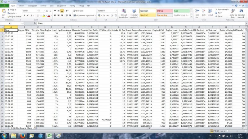

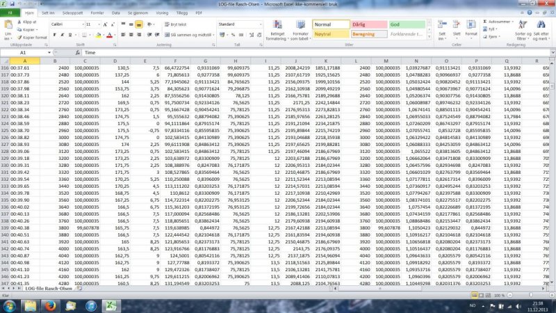

Jeg har vært ute å logget litt nå i kveld. Og ved full gass, og 2500-3000 rpm (Når problemet er værst) Så er turbotrykket fint, innsugstemp ligger på ca 15 grader og MAF verdien er mellom 85-90.. Det eneste jeg stusser litt på er at tenningen ligger på 0 mellom 2700-3100rpm for deretter og stige igjen til 5-6 ved ca 3500 rpm.
Her er ett screenshot hvor man ser hvilken kolonne som er hva:
Og ett bilde av ett drag:

skal vel gi fortenning i det du gir fullgass øyvind?? for så å ro e litt ned på tenninga. er vel for å få raskere reaksjon ved full gass.. muli jeg tar helt feil her nå men??? :) klarte okså å få 145g/s for så å synke ned til 130g/s ved fullgass.
Mulig, men hvorfor trekker den tenning, for så å legge til mer etter 3200 rpm?:) venter på svar fra motoza, han ser fort om det er noe galt:)
