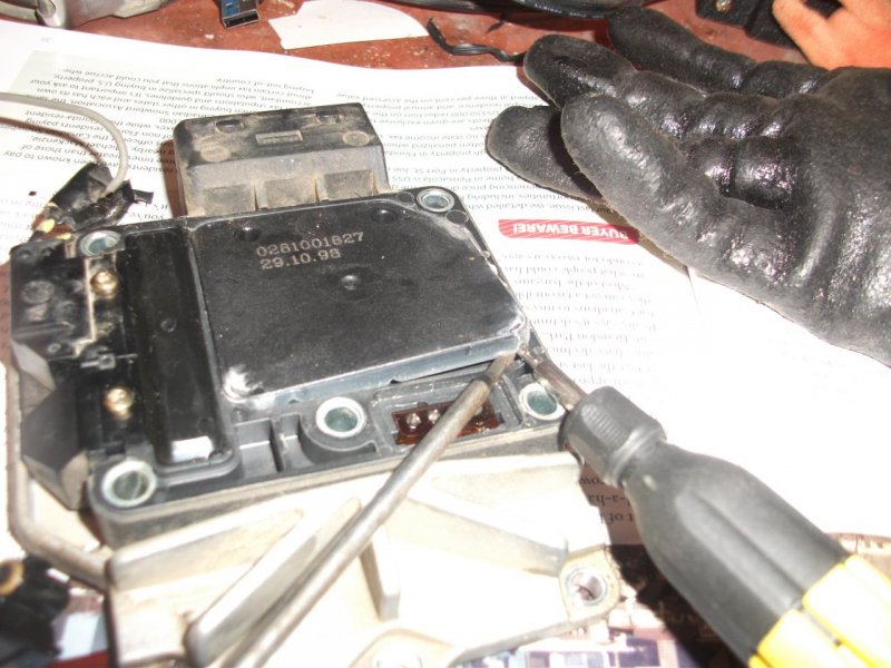

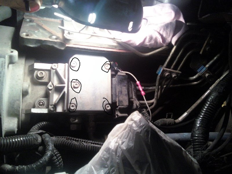

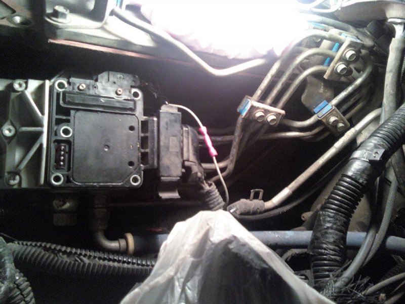

Så vi satte i gang med å åpne styreenheten til injection pumpa den ligger lett tilgjengelig når du tar av motor
dekselet. Skrudde av de 5 skruene til dekselet som jeg har merket av med sort.

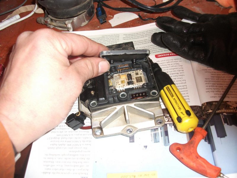

Under her kommer du til et nytt deksel.
Her måtte vi i gang med et ferskt knivblad å skjære rundt og
deretter bruke to små skrujern til å brekke dette opp.

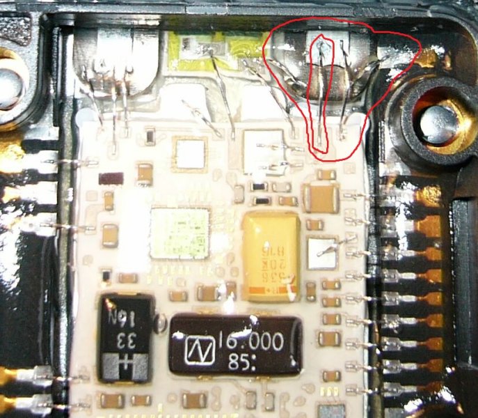

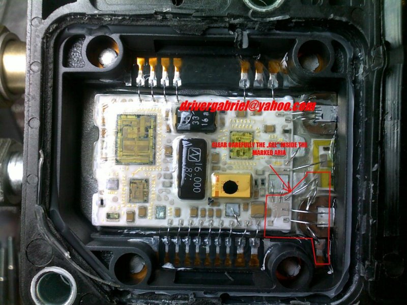

Så var det bare å lete etter feil ved printkortet. Det var i vårt tilfelle
ikke vanskelig å finne feilen, da det var en leder som var så å si brent helt vekk
fra denne transistoren. Jeg har merket transistoren og hvilken ledning som var brent vekk hos oss.
Dette er vist en svakhet på disse pumpene. Der jeg har lest at 99% av feil på injection styreenheten
forårsakes av dette.

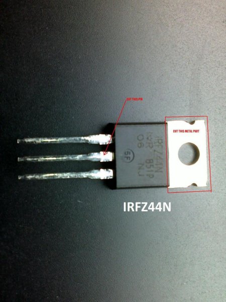

Denne transistoren er ikke mulig å redde så vi bestilte oss en ny transistor.
Pris på denne var 115 kr inklusiv frakt. I tillegg til dette trengte vi loddetin, flussmiddel og lodde bolt
og noen nye ledninger. Vi brukte kordeler fra en cat5 kabel slik at vi hadde beskyttelse på.

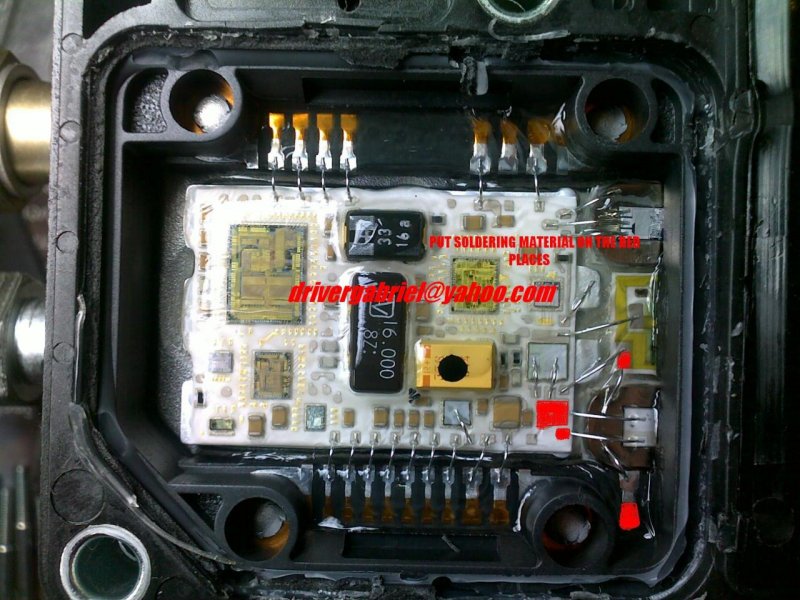

Deretter klippet vi vekk de gamle ledningene og vasket vekk området vi skulle lodde på. Her ligger det et
slags gel aktig belegg over som du må pirke vekk. Før du går over loddepunktene med flussmiddel. Du
kan se området på bildet her.
Her er alle lodde punktene.
Og her er hvordan vi loddet dette.
Etter dette så resatte jeg alle feilkoder og prøvde å starte. Den startet på 2. forsøk,
og sveiv som ei klokke.
