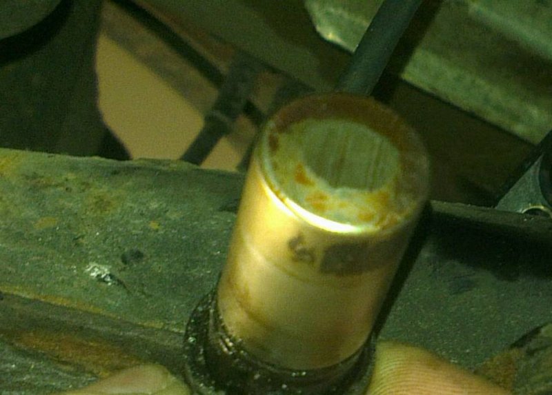

#4 Skrevet Desember 12, 2013 (endret) Går motoren når du får alle disse feilkodene? Hvis motoren ikke går, bare med tenning på, så er du garantert å få feilmelding på kamsensorene. Ingen feilkoder på girkassen? Mener bilen gikk når jeg leste ut feilkodene. Når jeg leser ut på girkassen får jeg: 00529 - Engine Speed Signal Missing 28-00 - Short to Plus Bilde av hvordan sensoren på veiva så ut. Noen som vet hvorfor den har skader/riper på seg? 0 Del dette innlegget Lenke til innlegg Del på andre sider Flere delingsalternativer...
