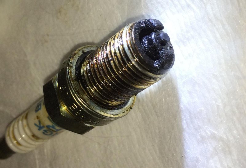

Har problemer med og få start på en 2.4 V6. motoren går rundt, og hører at den jager litt etter og starte av og til. Har sjekka at det er gnist på de to fremste sylinderene på hver side, og at det kommer bensin fram. Om den får rett bensintrykk vet jeg ikke. Begge pluggene var våte av bensin. : klø :
Noen som har tips? :tilber:
Kjent problem med V6'ere av eldre årgang er rett og slett sur motor.. Altså våte/sota plugger pga småkjøring osv. Hvis du har gnist, ville jeg skiftet plugger og prøvd igjen.. Hvis du da får fyr må du ikke stoppe den før du får kjørt deg en lang og god tur med godt med turtall og pådrag:)
Vært borti flere tilfeller av dette, spes på 4B A6 med 2.4 og 2.8...
Ofte kan vare feil med kamm og veivaksel sensor.
Anbefale ferst kobler diagnose og ser hva det sir.
Skal få kjøpt nye plugger og prøvd det idag.. :) Takk for tips : smil :
Bilde av gammel plugg : faint :
