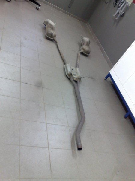

Jeg så at huggeren har et annlegg fra en 2.7 og der så det ut til at det var 1 rør bakover :) Men det mangler stusser ut bak da...
Dette vil vel også passe under bilen?
Hvis det er fra en 2.7T med Quattro, så vil det nok ikke passe uten modifikasjon. Alle bilene med V6 og Quattro har to rør hele veien, et fra hver side av motoren (med hver sin katalysator).
