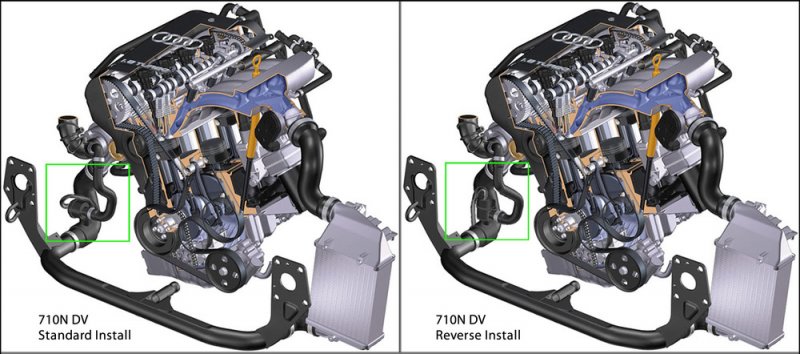

Hvor sette resirk ventil på Audi A4, 99 mod?
Spør for en kompis, og lurer på hvilken slange han skal koble på dumpventilen?
Noen som kan forklare eller noen som har bilde?A4 1,8T 1999 140 hk stasj.
Ta av den orginale resirk ventilen, den sitter på slangen som går ut fra turbo og inn på trykkgata som ligger i frontboksen på bilen.
Denne slangen ser du på passasjersiden av bilen, kommer en slange ut fra turbo som sagt, resirk ventilen sitter inn i denne.
