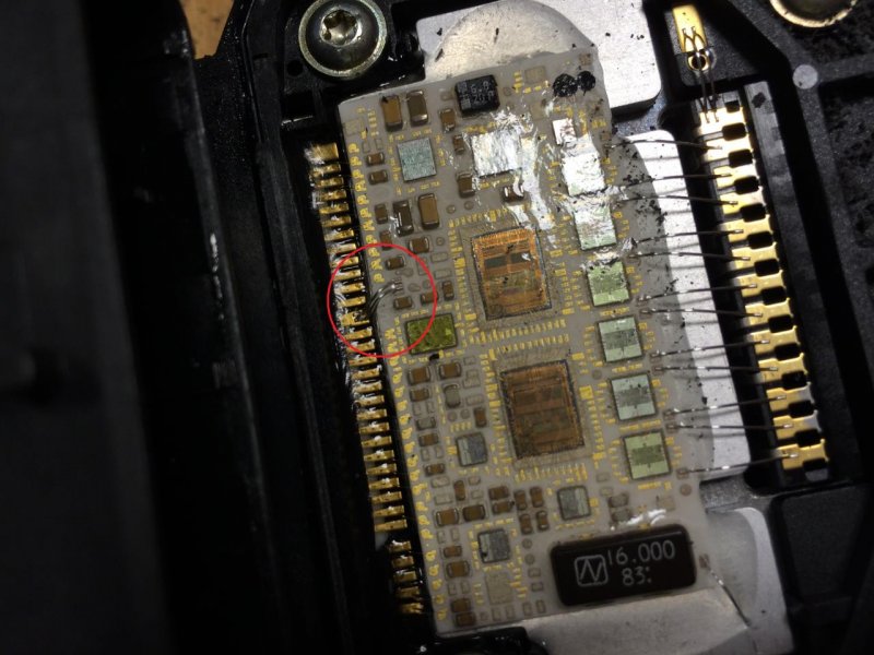

Tror jeg har funnet ut av feilen. Fikk ikke kontakt med ABS-modulen via vag-com så grov meg litt dypere inn i den. : smil :
Etter utallige timer googling så kom jeg fram til at det er en svakhet på denne typen at to ledninger på kretskortet knekker.
De to ledningene i den røde ringen var begge brukket av, mest trolig pga vibrasjoner.
Ny control-modul til abs'n bestilt! : haha :
