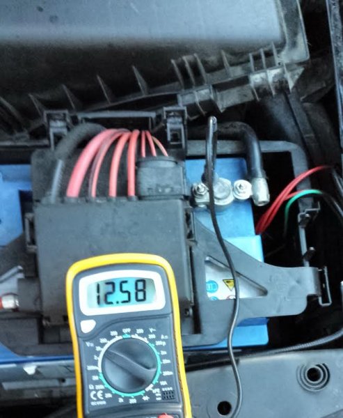

#16 Skrevet Desember 23, 2013 Bare å måle spenningen på batteriet når bilen har stått over natta... Under 12v så er det ferdig... Akkurat målt nå og det er over 12v.. Har jeg brukt riktig innstilling på voltmeteret?? Du kan også måle i samme slengen om de har noe strømtyveri Hvordan sjekker jeg dette?? 0 Del dette innlegget Lenke til innlegg Del på andre sider Flere delingsalternativer...

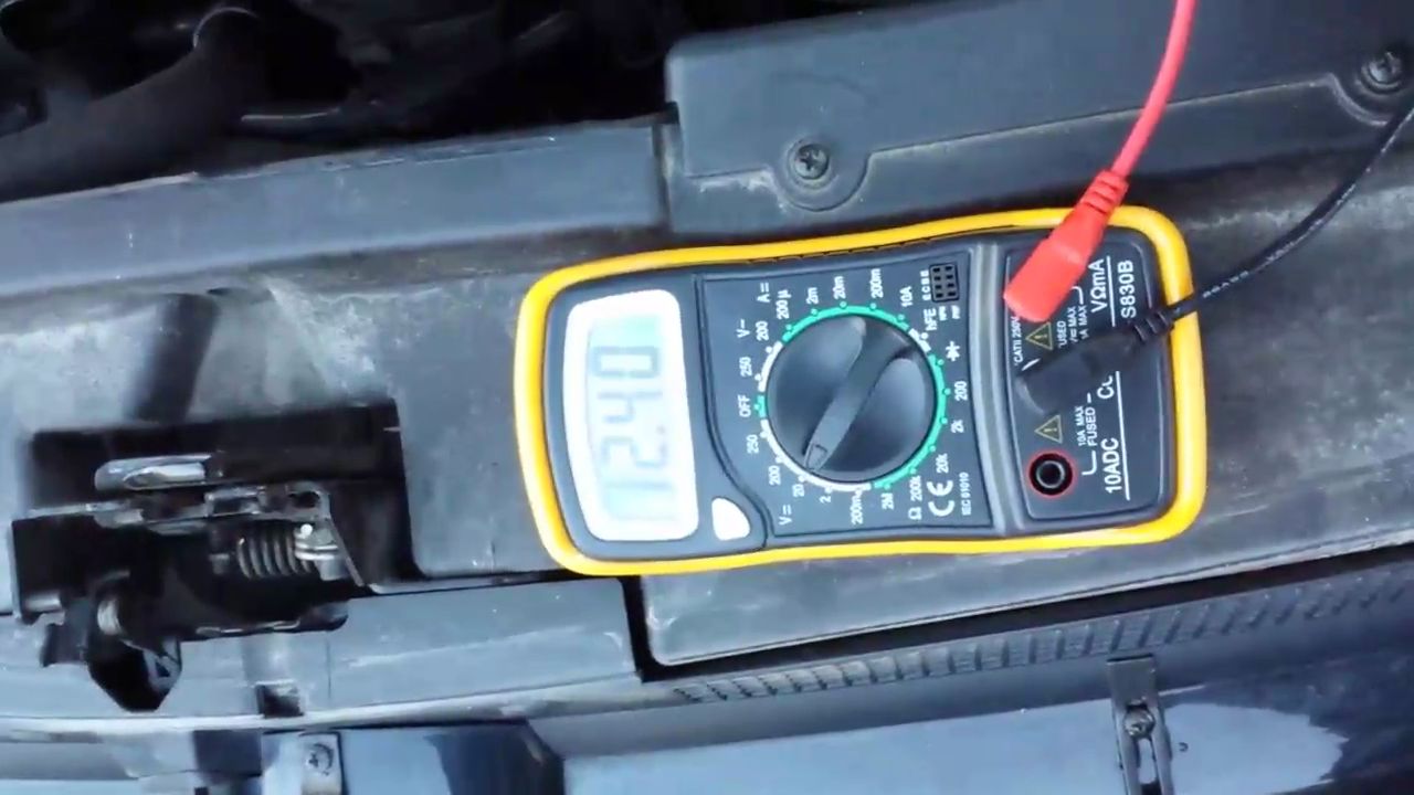

#18 Skrevet Desember 23, 2013 Video av oppstart av bilen! Skjer en nedgang ved gløding også detter spenningen ned til onder 10v ved oppstart! 0 Del dette innlegget Lenke til innlegg Del på andre sider Flere delingsalternativer...

#21 Skrevet Desember 23, 2013 Hva tror dere om den videoen jeg la ut da? Han på youtube sa at hvis spenningen var på under 10v så var batteriet ødelagt... Min var jo nede på 9, 6 under oppstart.. er dette normalt? Eller har jeg veldig lite peiling på dette her, så derfor jeg spørr så fælt 0 Del dette innlegget Lenke til innlegg Del på andre sider Flere delingsalternativer...
#22 Skrevet Desember 23, 2013 Finner ikke videoen din. Men vist du ligger under 10 volt så har du nok et dårlig batteri. Har du på noen måte mulighet å låne et batteri for å teste? Det vil være den enkleste måten å finne ut av det på. 0 Del dette innlegget Lenke til innlegg Del på andre sider Flere delingsalternativer...
#23 Skrevet Desember 24, 2013 Se på denne her da, folkens! Håper denne videoen funker av oppstarten av bilen min! 0 Del dette innlegget Lenke til innlegg Del på andre sider Flere delingsalternativer...
#24 Skrevet Desember 24, 2013 12.6 på Batteri vil si så godt som fullt batteri... Ser ut til at den lader fint også... Kan jo prøve et annet batteri, men jeg tror ikke det er problemet.. 0 Del dette innlegget Lenke til innlegg Del på andre sider Flere delingsalternativer...
#25 Skrevet Desember 25, 2013 12.6 påBatteri vil si så godt som fullt batteri... Ser ut til at den lader fint også... Kan jo prøve et annet batteri, men jeg tror ikke det er problemet.. Men er det normalt at "spenningen" detter ned til 9,7 under oppstart? 0 Del dette innlegget Lenke til innlegg Del på andre sider Flere delingsalternativer...
