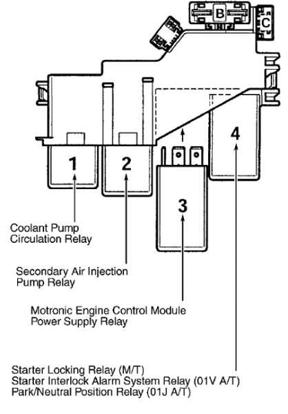

#16 Skrevet Desember 24, 2013 (endret) Kommer an på om du har automat eller manuell gir. Automat har nøytral rele for girkassen. (Neutral start relay) http://www.ebay.co.uk/itm/Audi-A6-C5-A8-D2-Relay-for-Automatic-Transmission-Number-369-4A0951253-/190889330510 Les litt her og: http://www.justanswer.com/audi/1jmo1-starter-will-not-engage-even-turn-hum-heard-when.html Her har du info om clutch switch for manuell gir: http://www.audizine.com/forum/showthread.php/472670-Car-not-cranking-%28intermittend%29-clutch-switch 0 Del dette innlegget Lenke til innlegg Del på andre sider Flere delingsalternativer...

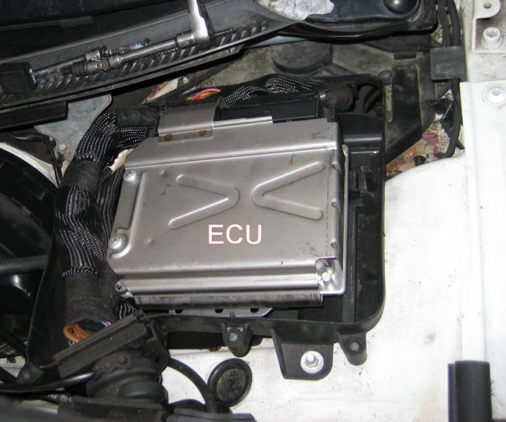

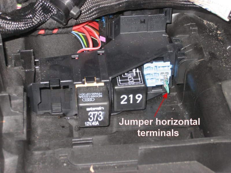

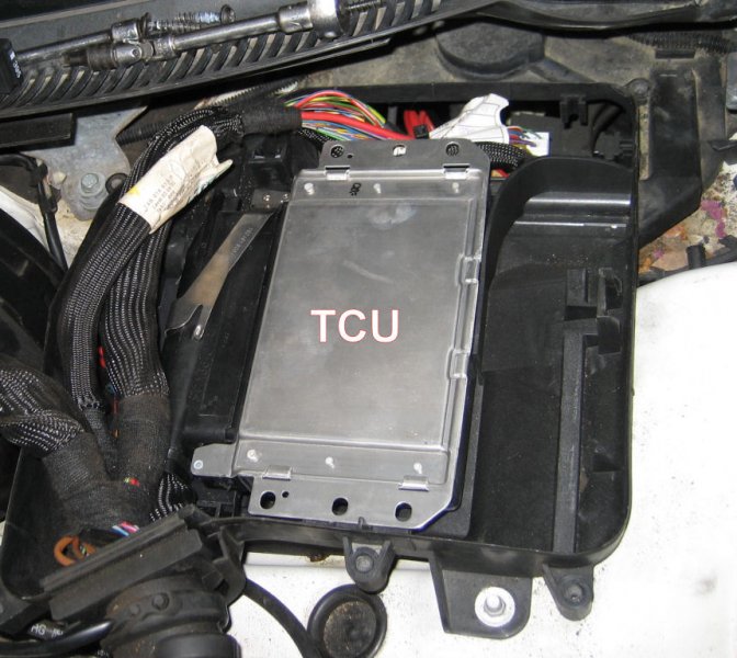

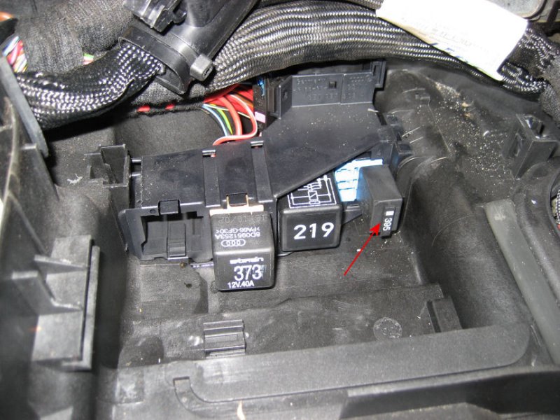

#19 Skrevet Desember 28, 2013 (endret) Det ser ut som det ligger et rele som hører til Automat kassen under ECU. Under the transmission control module is the relay that must be removed and jumpered to allow the car to start (the "proper" name of the relay escapes me right now...). Som du ser selv så skriver han at det ligger et rele under der som han fjerner for så å laske med en ledning for å få start. Dette er tatt i fra et forum der han bytter fra tiptronic til manuell gir. Håper dette kan hjelpe deg noe videre. Her kan du lese om at disse relene er utsatt for fuktighet: http://www.google.no/url?sa=t&rct=j&q=&esrc=s&source=web&cd=2&ved=0CDkQFjAB&url=http%3A%2F%2Fwww.vwaudiforum.co.uk%2Fforum%2Fshowthread.php%3F134597-What-are-these-relays&ei=-he-UuHMMongyAOKz4Bg&usg=AFQjCNFw9ftkvOTqyJ8jm7W9CYKr8WlC5Q&bvm=bv.58187178,d.bGQ http://www.google.no/url?sa=t&rct=j&q=&esrc=s&source=web&cd=14&ved=0CJEBEBYwDQ&url=http%3A%2F%2Fforums.audiworld.com%2Fshowthread.php%3Ft%3D2370755&ei=-he-UuHMMongyAOKz4Bg&usg=AFQjCNHLo8nJp1hA7dqEVYYyVfLHHcHb9w&bvm=bv.58187178,d.bGQ Fant noe mer som kanskje kan hjelpe deg videre: 0 Del dette innlegget Lenke til innlegg Del på andre sider Flere delingsalternativer...
