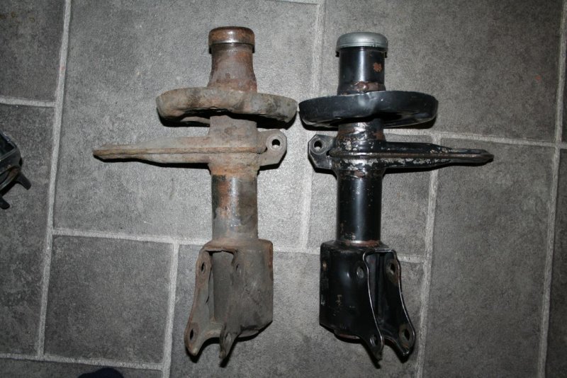

#1 Skrevet Desember 25, 2013 (endret) Hei Lurer på om det er noen som vet om det er noe forskjell på fjørbena foran på en 92 cab og 91 coupe s2 ser like ut men har forskjellig delenummer i ETKA. Forskjellen var diameteren på toppen av fjærbena ellers er dem helt like, begge hadde 14mm bolter. 0 Del dette innlegget Lenke til innlegg Del på andre sider Flere delingsalternativer...
#2 Skrevet Desember 25, 2013 Grunnen til at de har forskjellig delenummer er at en '92 Cab, med sin 2.3E motor, bruker 75 mm hjullager, mens S2 har 82 mm hjullager. Med S2's fjærben kan du også montere 5x112-navet, som ikke passer mot 75 mm hjullageret. 0 Del dette innlegget Lenke til innlegg Del på andre sider Flere delingsalternativer...
#3 Skrevet Desember 25, 2013 ja vet at det er forskjell på hjulagerhus og spindell men er fjærbena like så jeg kan bruke dem fra caben og flytte over på s2`n og bruke orginalt hjulager hus og spindel som er 5x112 med 82mm hjullager. 0 Del dette innlegget Lenke til innlegg Del på andre sider Flere delingsalternativer...
#4 Skrevet Desember 25, 2013 Dumme meg glemte at fjærbenet og hjullagerhuset var delt på disse (B2-hjerne ). Det eneste jeg kan tenke meg ellers er at B4-biler har et annet innfesting av stabilisatorstaget, det er festet med kuleledd høyt oppe på fjærbenet, og det var vel ikke festet slik på en 3B-S2? 0 Del dette innlegget Lenke til innlegg Del på andre sider Flere delingsalternativer...
#5 Skrevet Desember 25, 2013 Ser likt ut så det er vell bare og prøve og sammenlingne fjærbena da. Kansje det er forskjell på dimmen på fjærbena? S2 coupe er vel B4? 0 Del dette innlegget Lenke til innlegg Del på andre sider Flere delingsalternativer...
#6 Skrevet Desember 26, 2013 S2 coupe er vel B4? Næh, 90-91 modell med 3B er B3-bil, mens ABY-S2 er B4. Det går ikke bare på det kosmetiske, det er noen mindre forskjeller ellers også, som f.eks. i understellet. 0 Del dette innlegget Lenke til innlegg Del på andre sider Flere delingsalternativer...
#7 Skrevet Desember 26, 2013 Større dempere på S2-fjærbeina, diamenteren er større. Kan være forskjell på boltstørrelsen som fester hjullagerhuset også, noen har M12 og noen har M14. Hjullagerhuset er også større for å romme større lager. Skal du flytte over det må du ha bytte drivaksler også, fra 7A eller V6 med stor ytre og "vanlig" indre knute. S2-drivakslene har store indre knuter og passer ikke på Cab-girkassa igjen Coupe er en bastard og har litt fra både B4 og B3.. Forstilling er tilsvarende som på B4 uavhengig av årsmodell, og har delte fjærbein og store hjulbuer med tilsvarende stor sporvidde. Bakstilling er felles som på B3 og er i bunn og grunn lik som foran. 0 Del dette innlegget Lenke til innlegg Del på andre sider Flere delingsalternativer...
