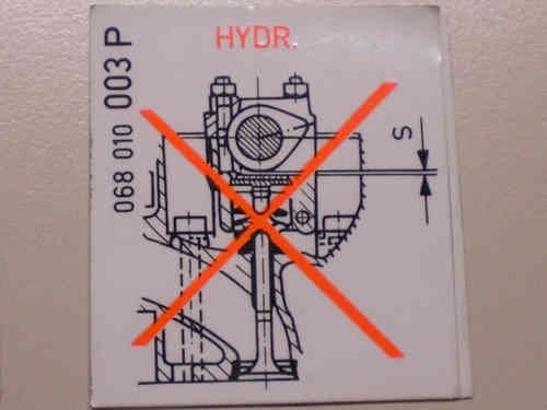

Er det noen måte å sjekke om jeg har hydrauliske eller manuelle løftere uten å ta av toppdekselet?
De første årsmodellene med hydrauliske løftere kom med et klistremerke på toppdekselet, men hvis jeg husker riktig ble hydrauliske løftere først innført i 1986, så det er ikke noe tema for din 84-modell.
Uansett kan alle VW-motorer siden 1947 trygt kjøre på blyfri bensin.
Merket så slik ut:
