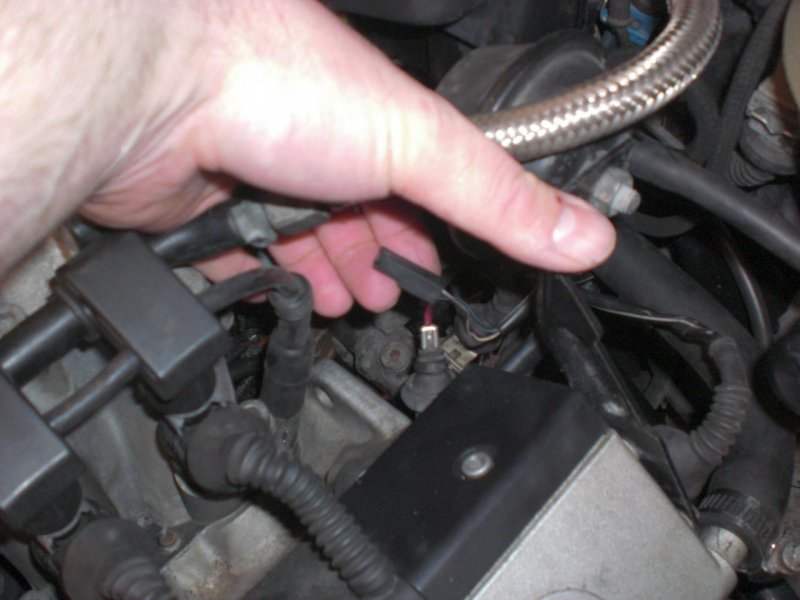

Da var den andre veivføleren og hallføleren byttet, uten at det hjalp. :(
Får fortsatt ikke noe feilkode når alt er på plass. Jeg prøvde med og ta ut veivakselføleren på girkassen, men jeg lot ledningen sitte i og kjinnet. Da fikk jeg feilkode 2111.:confused:
Så prøvde jeg og bytte om veivakselfølerene, og fikk da feilkode 2111.

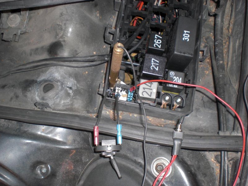

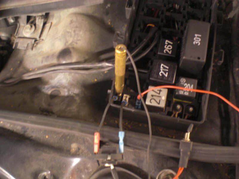

Jeg har tatt noen bilder.Blant annet av hvordan jeg kobler opp for og få ut feilkoder. I lenken jeg la ut hvordan det gjøres, er ikke helt lik den jeg har fått til.
Er dette riktig? (Rød ledning går til prøvelampa)

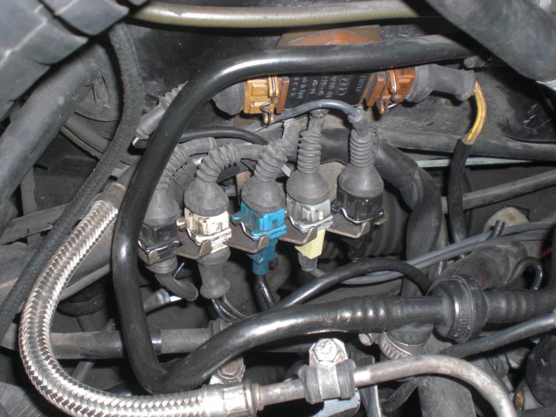

KLarte forrige helg og få til en slaks sekvens der den virket som den testet en del sensorer rundt innsuget. Får ikke dette til igjen, og husker ikke hva jeg gjorde når den startet.
Fikk da ut disse kodene:
4433 klikkelyd under innsuget hørtes det ut til)
4431 Klikket i rund føler høyre/bak på innsug. Tomgangreg./ motor?
4333 Glemte sjekke hva før jeg gikk videre.
4343 Klikket i rund føler som sitter på siden av LMM.
4312 Klikket i føler under LMM.
