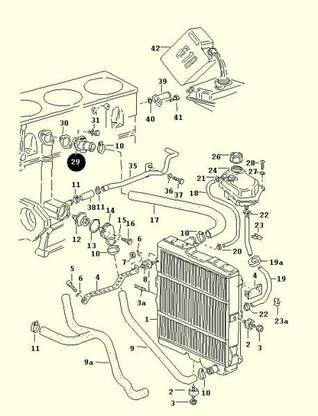

#5 Skrevet Mai 28, 2005 Jeg hadde samme problem på min bil, da var det tempgiveren som måtte byttes. På min NG motor så sitter den giveren under på termostat-braketten, med en stor plasthette rundt. 0 Del dette innlegget Lenke til innlegg Del på andre sider Flere delingsalternativer...
#6 Skrevet Mai 28, 2005 Her: Dette er forøvrig likt på KV, NG, NM og 7A 0 Del dette innlegget Lenke til innlegg Del på andre sider Flere delingsalternativer...

#8 Skrevet Mai 29, 2005 Jeg hadde samme problem på min bil, da var det tempgiveren som måtte byttes. På min NG motor så sitter den giveren under på termostat-braketten, med en stor plasthette rundt. Takker for hjelpen, skal prøve og få byttet den, så får jeg håpe det blir bra! 0 Del dette innlegget Lenke til innlegg Del på andre sider Flere delingsalternativer...
#9 Skrevet Mai 29, 2005 Her:Dette er forøvrig likt på KV, NG, NM og 7A Det er vel denne tempføleren som styrer oppstartdysen. Hvis denne er gåen blir bilen meget vanskelig å starte hvis det er kaldt ute.... 0 Del dette innlegget Lenke til innlegg Del på andre sider Flere delingsalternativer...

#16 Skrevet Mai 30, 2005 Eg er ganske sikker på at det er termostat-braketten som er gåen. Eg har 2,3 sedan og eg har samme problemet, men det kommer og går. Eg har hørt at ein ny koster over 1000kr. 0 Del dette innlegget Lenke til innlegg Del på andre sider Flere delingsalternativer...
