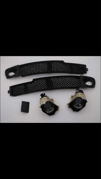

Noen som har prøvd disse på Passat 3b?

Monterte sånne på bilen til min far.. kjørte et halvt år og da var lyktene matte innvendig av at de ikke tålte varmen.. Lyktene må også limes på gitterene, samt flytting av orginal horn får å få plass..
Måtte også skjære litt av festene som de orginale gitterene sitter i for at de skulle passe, og måtte til med strips og tec7 for å feste de.
Nå kjører han med billig-lykter fra biltema og lyser både bedre og holder fortsatt etter et års bruk..
