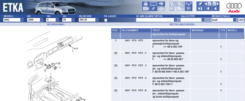

#9 Skrevet Januar 11, 2014 Fant fem forsk. delenummer til denne. 0 Del dette innlegget Lenke til innlegg Del på andre sider Flere delingsalternativer...

#12 Skrevet Januar 13, 2014 Tror det blir arbeid til våren om jeg må demontere hele dashboard. Fant en video på youtube som viser hele prosessen i å skru ut dashboard, men alt tar tid og krever god nok garasjeplass. Ser at det ligger mye på ebay, både overhalte, nye og brukte. Problemet er at jeg ikke vet delenummer på min, og om den må programmeres. http://forums.audiworld.com/showthread.php?t=1725059 0 Del dette innlegget Lenke til innlegg Del på andre sider Flere delingsalternativer...
