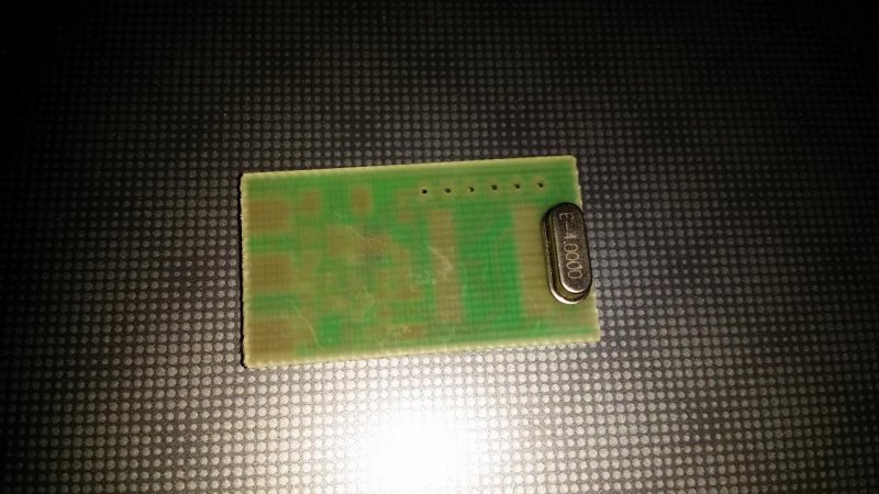

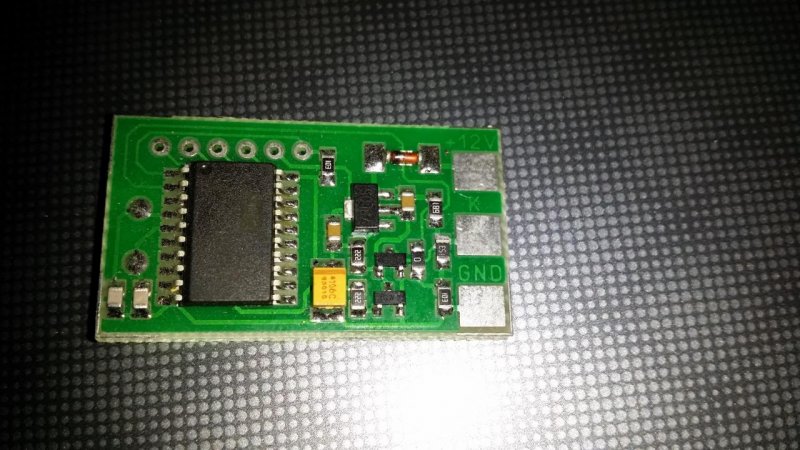

#27 Skrevet November 10, 2015 Forsøker å unngå startsperre, for enklere å kunne flytte motor over i annen type bil. Noen som har testet akkurat denne immo emulatoren? På A6/S6 C4? Har forsøkt å fjerne den hvite immo-boksen på 95 mod A6 2,5tdi og montere denne uten å lykkes. Har koblet +12v til pinne nr 12, GND til pinne 11 og K til pinne 9 og 10. Har også forsøkt akkurat det samme men med immo-boksen montert som vanlig. Forsiden: Baksiden: Til opplysning 0 Del dette innlegget Lenke til innlegg Del på andre sider Flere delingsalternativer...
#28 Skrevet November 10, 2015 Hmm har du tenningsstrøm eller faststrøm? Var vist viktig at ecu og emulatoren fikk strøm samtidig; ) 0 Del dette innlegget Lenke til innlegg Del på andre sider Flere delingsalternativer...
#29 Skrevet November 12, 2015 Hmm har du tenningsstrøm eller faststrøm? Var vist viktig at ecu og emulatoren fikk strøm samtidig; ) Tok strømmen fra pinne nr 12 i koblinga til immo-boksen, slik det stod i bruksanvisninga. Den ga strøm ved tenning, mener jeg bestemt. Kan sjekke på nytt for sikkerhets skyld. Kan legge til at jeg forsøkte to ulike enheter, uten å lykkes. 0 Del dette innlegget Lenke til innlegg Del på andre sider Flere delingsalternativer...
