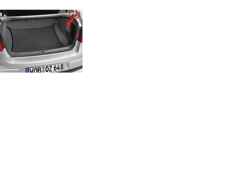

Takknemlig alle tipsene! Jeg har testa litt forskjellig og det kan(!) se ut som om det lekker rundt gummien hvor røret på bagasjerommet blir felt ned ved lukking. Har ikkje peiling på hva det heter så jeg legger ut et bilde av det...

men bare på førerside!!
