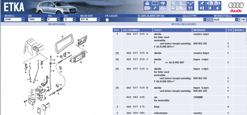

Har en sentrallås som kun virker via passasjerdøra. Noen som vet hva som kan være galt i førerdøra siden den er helt dø på sentrallåsen ?
Er vel vakumstyrt om jeg ikke husker feil på disse bilene, så kan vel heller ikke være ledningsbrudd på noen måte ???
Takker for svar.
Fredrik.
Sitter vel en bryter i låskassa som skal indikere om kassa er låst eller ulåst. Og det sitter en microbryter i låssylinderen som skal starte vacumpumpa.(Mulig dette er samme bryteren)
Vanlig feil er ledningsbrudd mellom dør og dørkarmen. Da får ikke vacumpumpa signalet den trenger for å vite om døra er låst eller ikke.
