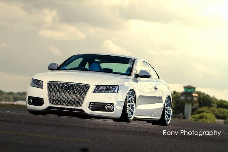

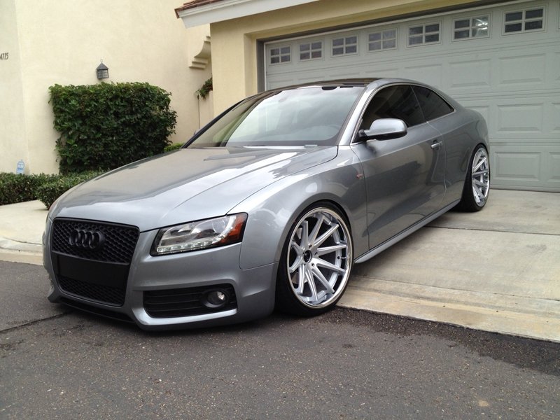

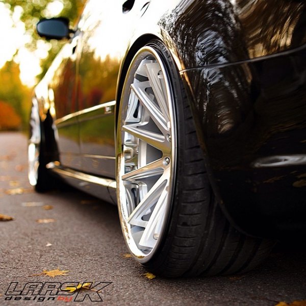

#11 Skrevet Januar 16, 2014 Ja er enig i det du sier her Runar , er jo kjedelig om man skal slå nedi pga for lave dekk også ... Den hvite her har 295/30 på 11x20 et25 Den svarte kjører på 275/30 på 11x20 et28 , som jeg skal ha.... Den grå kjører 295/25 på 11x20 et28 ..... 0 Del dette innlegget Lenke til innlegg Del på andre sider Flere delingsalternativer...
#12 Skrevet Januar 16, 2014 Etter å ha snakka med eier av denne og funnet ut at han kjører på 275/30 på 11x20 et28 så kommer jeg nok til å gå for dette .. 0 Del dette innlegget Lenke til innlegg Del på andre sider Flere delingsalternativer...

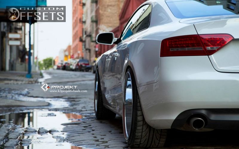

#13 Skrevet Januar 17, 2014 Hmmmmm på denne 11x20 felgen er det påmontert 265/25-20 dekk ... ser ikke ille ut det akkurat da... så kanskje 265/30-20 ikke er så ille likevel ????? det er jo den mest rette dimensjonen da... 0 Del dette innlegget Lenke til innlegg Del på andre sider Flere delingsalternativer...
#14 Skrevet Januar 17, 2014 Hmmmmm på denne 11x20 felgen er det påmontert 265/25-20 dekk ... ser ikke ille ut det akkurat da... så kanskje 265/30-20 ikke er så ille likevel ????? det er jo den mest rette dimensjonen da... Ja det burde gå fint. Har selv hatt 10,5x21 på 255/30 21 og det er vel omtrent likt som 265/30 20 på 11x20. Var ikke så sinnsykt strekt fordi man har litt dekkside å dra ut. Du kan jo prøve å velge et dekk som ikke er så smalt av 265 dekkene, f.eks Michelin m.fl. 0 Del dette innlegget Lenke til innlegg Del på andre sider Flere delingsalternativer...
