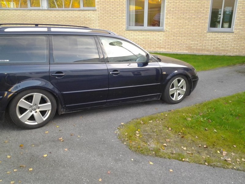

Er en 3b med 4motion, senket med supersport black evo. 3b og 3bg er ganske like i hjulbuene. Hadde ca 2 -2,5cm med gjenger bak. Settet er passe stivt å kjøre på synes jeg :)2013-10-11 16.49.53.jpg

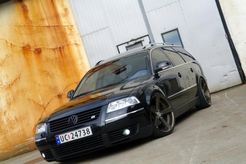

Sjekk med Alexander Stamsaas (hvis jeg ikke har feil) han har en meget lav 3BG 4motion

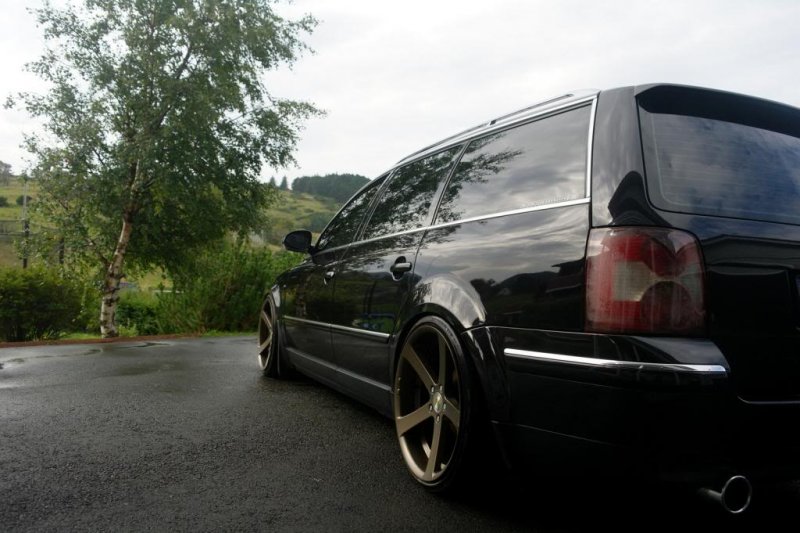

Spørs hvor lavt du vil ha det. På min med dette settet er den så lavt som det går bak, uten å ta borti drivakslingen, med 215/35-19 dekk. Forran er det mer å gå på ;)
Passe lav den der ;)
Hvilken bredde og et har du på felgene? :)
Er 8,5x19", og ET etter spacere er det 20 tror jeg det var :)

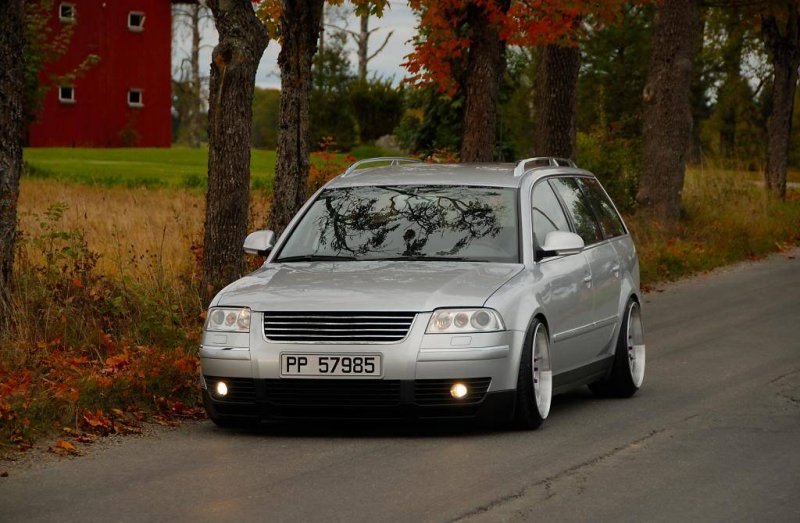

Var gjennom samme leteaksjon som deg når jeg handlet til min, og fant vel ut at KW v2/3 er det som kommer lavest før det subber i drivaksel. Jeg endte opp med H&R Deep 110mm :)
Flere cm å gå på nedover foran og bak her :)
Subber ikke H&R deep i drivaksel da? :)
