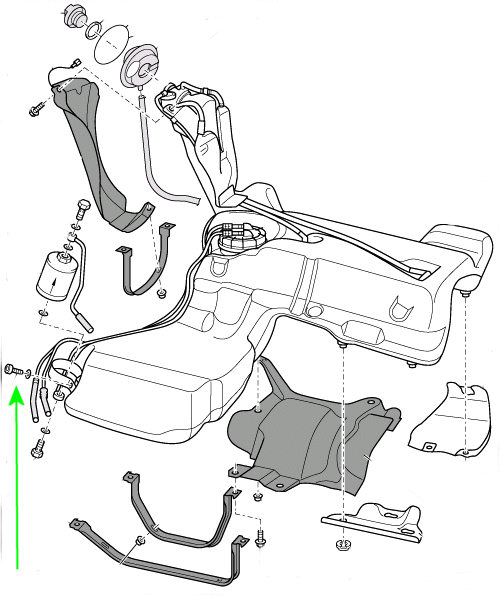

Hvor er bensinfilter plassert på Audi S2 avant?
Det er plassert av en som ikke likte jobben sin :)
Om du heiser opp bilen, så ser du det mellom bensintanken og chassis ved høyre bakhjul.
Såpass ja :) Takk for svar! Fant filteret som sitter fastskrudd langt oppi der. Blir sikkert gøy å prøve å løsne klammeret som holder dette. Var en bra tegning Terje!
