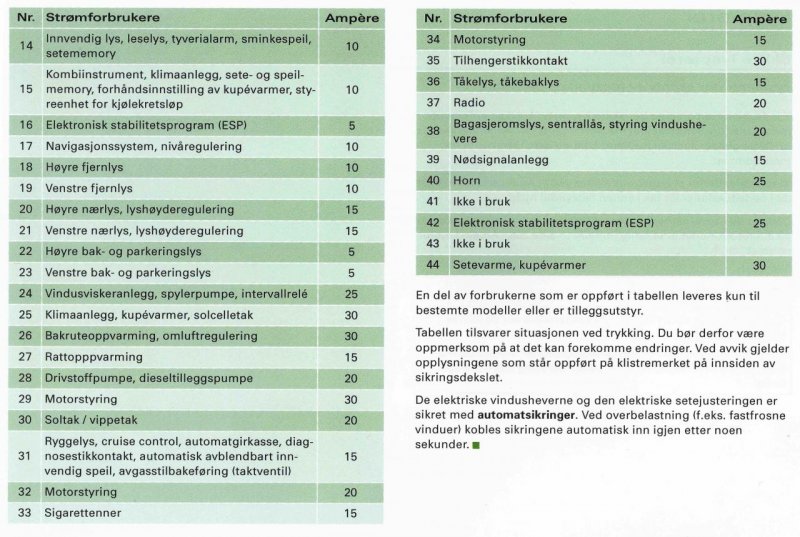

#2 Skrevet Juli 11, 2014 Ordnet seg, var sikring nr 14 som var gåen. 0 Del dette innlegget Lenke til innlegg Del på andre sider Flere delingsalternativer...

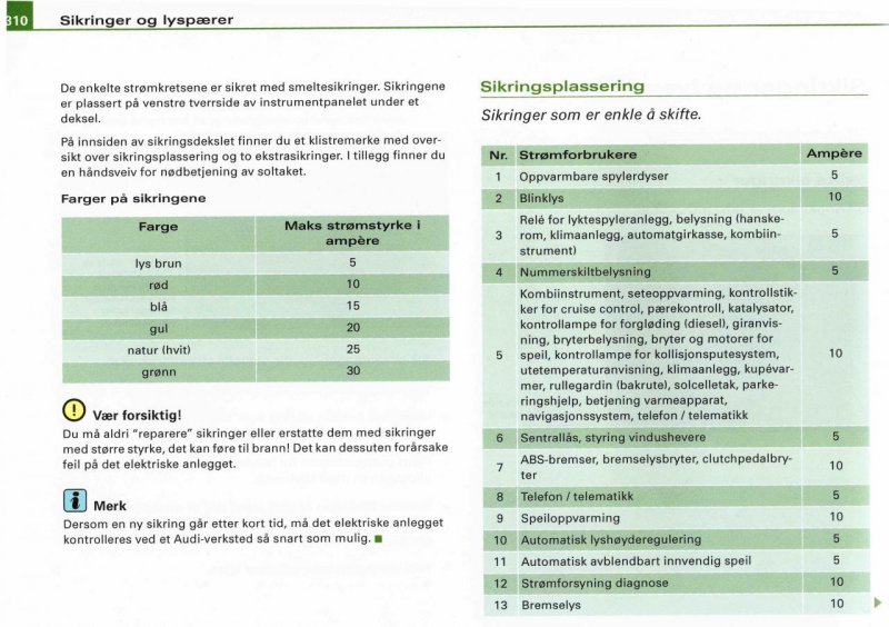

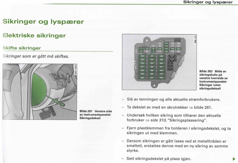

#3 Skrevet Mai 20, 2015 Trengte det samme, fant ikke på nett. Så poster scanna bilder av manualen (som ikke var tilgjengelig når jeg trengte den) om andre er i samme klypa. Edit: Dette er da fra en 2004 A6 Quattro 2.4 0 Del dette innlegget Lenke til innlegg Del på andre sider Flere delingsalternativer...
