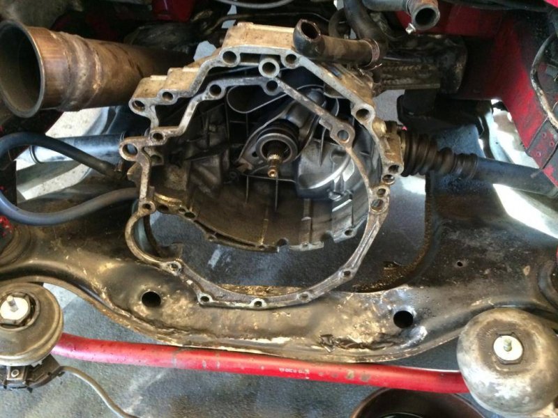

Har kjøpt en bil (r4r) der det er montert spacer mellom kasse og motor? Hvorfor?
På den andre A4 jeg hadde med rs2 kasse brukte vi ikke spacer...
Kan det ha med at man må ha spacer istedet for å slipe i clutchhuset ved 240mm clutch?
E2165D52-4E08-45A3-8919-6F8B48A80020_zps
Var den kjørt med Dobbelmasse svinghjul?
Ja, org. clutch og dobbelmasse mener jeg..
Samme spacerplate på 2,7tt. Kommer vell ann på hvor mye clutchstyret bygger. Hvis jeg setter på den tilton saken jeg har til 2,7 må jeg bort med adapterplata.
Spacer er forskjell på 3B med singel og AAN med Dobbelmasse på 5r har eg sett
er det dobbeltmassesvinghjul skal denne spaceren brukes, bygges det om til singelmasse svinghjul skal spaceren fjernes pga avstanden blir redusert og når ikke inn til splines på svinghjul visst spacer da blir brukt
