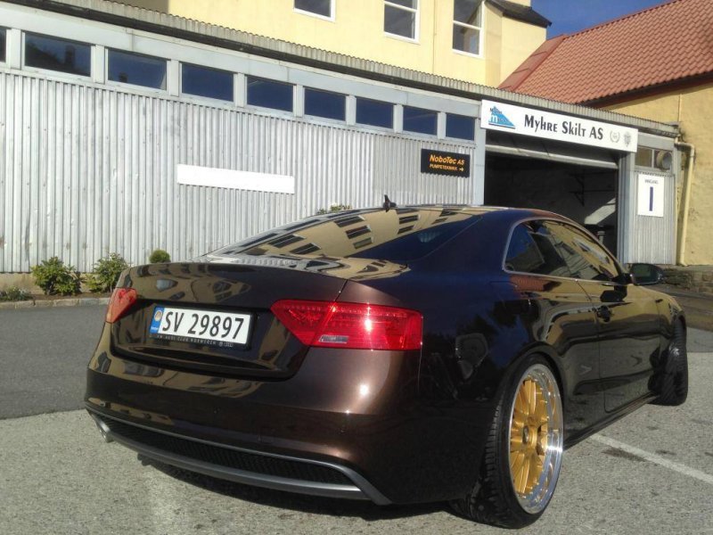

#11 Skrevet Juli 27, 2014 Anbefaler 275/30 på 10,5" Jeg funderte lenge og vel på dette selv og ble meget fornøyd med valget. Her med Vredestein Sessanta, har 255/30 på 9,5" forann og er noenlunde likt som bak! 0 Del dette innlegget Lenke til innlegg Del på andre sider Flere delingsalternativer...
